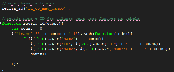

Tenho uma tabela pai x filho que possui uma coluna que altera entre um campo zoom e um campo de input padrão. o formulário funciona normalmente oculta os campos correto, porém quando salva o form e carrega ele novamente as div’s da tabela perdem os id’s. segue exemplo:
Form normal:
primeira row da tabela:
<div id="divOcultaZoom___1" nam="divOcultaZoom___1">CONTEUDO</div>
<div id="divOcultaCampo___1" nam="divOcultaCampo___1">CONTEUDO</div>
segunda row da tabela
<div id="divOcultaZoom___2" nam="divOcultaZoom___2">CONTEUDO</div>
<div id="divOcultaCampo___2" nam="divOcultaCampo___2">CONTEUDO</div>
após salvar o form e carregar ele os id's ficam assim:
<div id="divOcultaZoom" nam="divOcultaZoom">CONTEUDO</div>
<div id="divOcultaCampo" nam="divOcultaCampo">CONTEUDO</div>
Isso só ocorre com as div’s os campos não perdem o id.
Alguém sabe como arrumar isso? ou teria uma sugestão de outra forma de ocultar o zoom sem ser ocultando a div que ele esta dentro.
