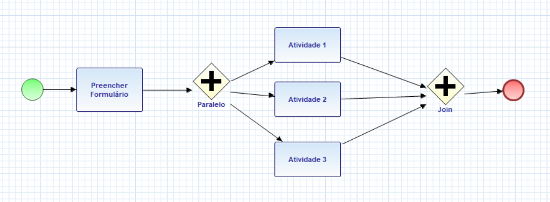

Tenho um fluxo operacional no Fluig que em determinado momento precisa gerar atividades paralelas (Atividade 1: Código = 4 / Atividade 2: Código = 5 / Atividade 3: Código = 6), porém as mesmas devem ser acionadas dependendo de um checkbox (código: checkbox_atividade) presente em meu formulário.
Minhas dúvidas são:
- Como faço a validação do checkbox e determino as tarefas geradas?
- Necessito usar o operador de “Paralelo” no fluxo? Diferentemente do operador “Exclusivo” ele não fornece opções de determinações de critérios de execução.
- O operador da “Junção Paralela” deve ser empregado?
Seguinte, não faz sentido vc usar paralelo. Já que até onde sei não é possível escolher destino em gateway paralelo, o certo é usar exclusivo ou inclusivo.
Se possível me manda um print aqui no chat.
Arthur obrigado pelo retorno. Consegue exemplificar pra mim como seria a adoção com o Inclusivo?
Anexo seguem os prints do que fiz por meio do paralelo.

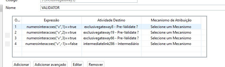

Bom dia,
Tenho exatamente seu cenario, uso o gateway inclusivo.
Nele tenho a opção de escolher qual caminho percorrer
diferente do gateway exclusivo este verifica todas as condições e cada condição verdadeira abre um caminho paralelo.
Excelente. Obrigado pelo retorno Daniel e Arthur. Creio que consiga adaptar seu exemplo a minha necessidade.
Qualquer outra dúvida retorno contato.

Abaixo segue modelo que construí para ilustrar o exemplo com o operador Inclusivo. Faz sentido esse formato? Sugerem algum outro caminho?
Use o checkbox do fluig que um input customizado. O checkbox tem um problema que quando vc marca ele ele recebe um value e se vc desmarca ele não perde o value
Beleza. Obrigado pela dica
