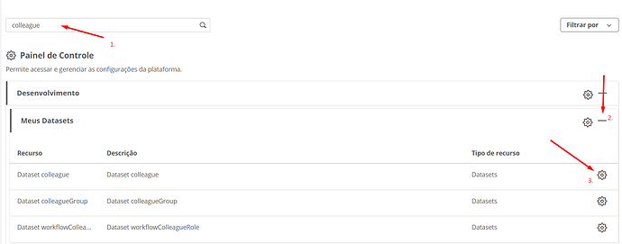

Boa tarde!
Tente atribuir a permissão da seguinte maneira (PAINEL DE CONTROLE → PERMISSÕES):
  1. Filtre por “colleague”;
  2. Expanda o painel de “Meus Datasets”
  3. Em “colleague” clique no ícone correspondente à configuração;

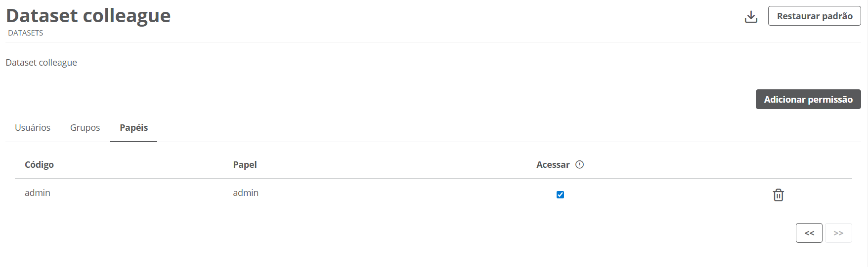

  4. Adicione o usuário/papel ou grupo (geralmente eu faço por papel (user/admin).
  5. Salve e valide novamente.
Boa tarde Amigo!
Isso funcionou perfeitamente. Muito obrigado.
