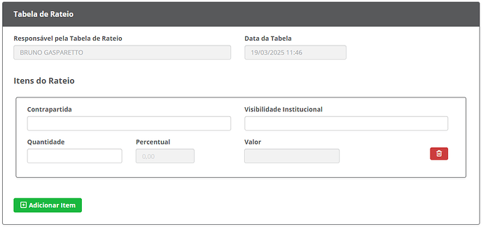

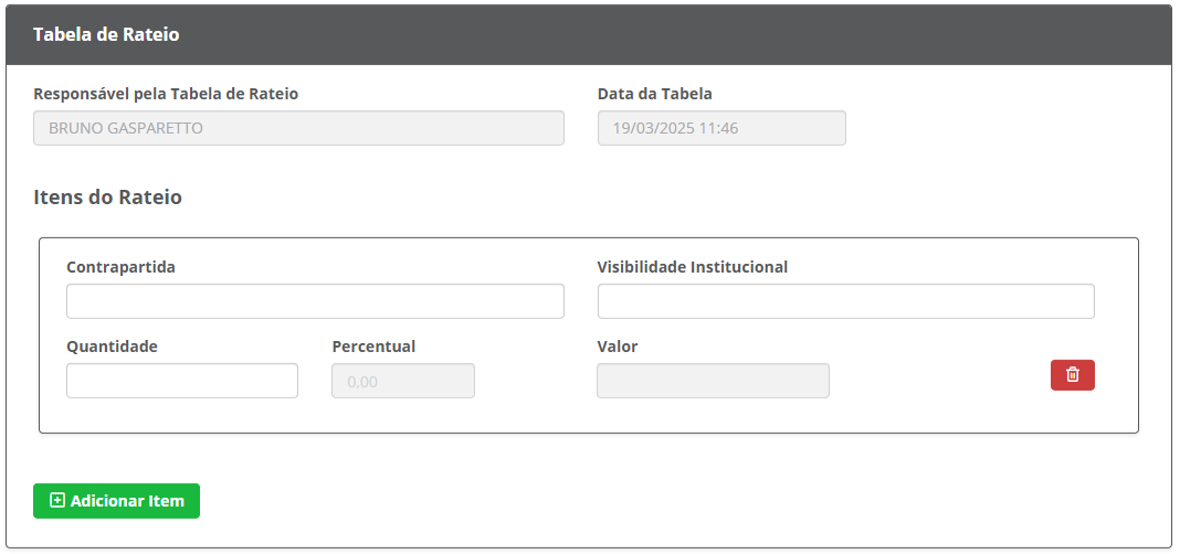

Pode usar uma div, sem problemas.
Você precisa ter ao menos 1 linha na thead com uma coluna válida e no tbody coloca a div dentro de um td.
Exemplo de como fiz essa tabela:
<div class="panel panel-primary" id="tabela_rateio_panel">
    <div class="panel-heading">
        <h2 class="panel-title">Tabela de Rateio</h2>
    <div class="panel-body">
        <div class="row">
            <div class="form-group col-md-6">
                <label for="responsavel_tabela">Responsável pela Tabela de Rateio</label>
                <input type="text" class="form-control" name="responsavel_tabela" id="responsavel_tabela" readonly>
            <div class="form-group col-md-3">
                <label for="tabela_data">Data da Tabela</label>
                <input type="text" class="form-control" name="tabela_data" id="tabela_data" readonly>
        <div class="row" id="responsavel_percentual_row">
                <label for="responsavel_percentual">Responsável pelos Percentuais</label>
                <input type="text" class="form-control" name="responsavel_percentual" id="responsavel_percentual" readonly>
                <label for="percentual_data">Data dos Percentuais</label>
                <input type="text" class="form-control" name="percentual_data" id="percentual_data" readonly>
        <h3>Itens do Rateio</h3>
        <table tablename="tabelaRateio" id="tabelaRateio" noaddbutton="true" nodeletebutton="true" class="table table-condensed tableItems">
            <thead>
                <tr>
                    <th></th>
                </tr>
            </thead>
            <tbody>
                <tr>
                    <td>
                        <div class="panel panel-primary">
                                <div class="row">
                                    <div class="col-md-6">
                                        <div class="form-group">
                                            <label>Contrapartida</label>
                                            <input type="text" class="form-control" name="rat_contrapartida" id="rat_contrapartida">
                                            <label>Visibilidade Institucional</label>
                                            <input type="text" class="form-control" name="rat_visibilidade" id="rat_visibilidade">
                                <div class="row">
                                    <div class="col-md-3">
                                            <label>Quantidade</label>
                                            <input type="text" class="form-control" name="rat_quantidade" id="rat_quantidade" mask="#00.000.000.000.000">
                                    <div class="col-md-2">
                                            <label>Percentual</label>
                                            <input type="text" class="form-control percent" name="rat_percentual" id="rat_percentual" placeholder="0,00">
                                    <div class="col-md-3 col-md-offset-1">
                                            <label>Valor</label>
                                            <input type="text" class="form-control" name="rat_valor" id="rat_valor" readonly>
                                    <div class="col-md-1 col-md-offset-2 text-right">
                                        <button type="button" class="btn btn-danger btn-sm action removeRateio" title="Remover Item">
                                            <i class="flaticon flaticon-trash icon-sm" aria-hidden="true"></i>
                                        </button>
                    </td>
                </tr>
            </tbody>
        </table>
        <p class="action">
            <button id="adicionarRateio" type="button" class="btn btn-success"><i class="flaticon flaticon-add-box icon-sm" aria-hidden="true"></i> Adicionar Item</button>
        </p>
E como ficou o JS dos botões de adicionar e remover:
$("#tabelaRateio").on("click", ".removeRateio", e => fnWdkRemoveChild(e.currentTarget));
$("#adicionarRateio").on("click", function () {
    const index = wdkAddChild("tabelaRateio");
    $(`#rat_percentual___${index}`).prop("readonly", true);
