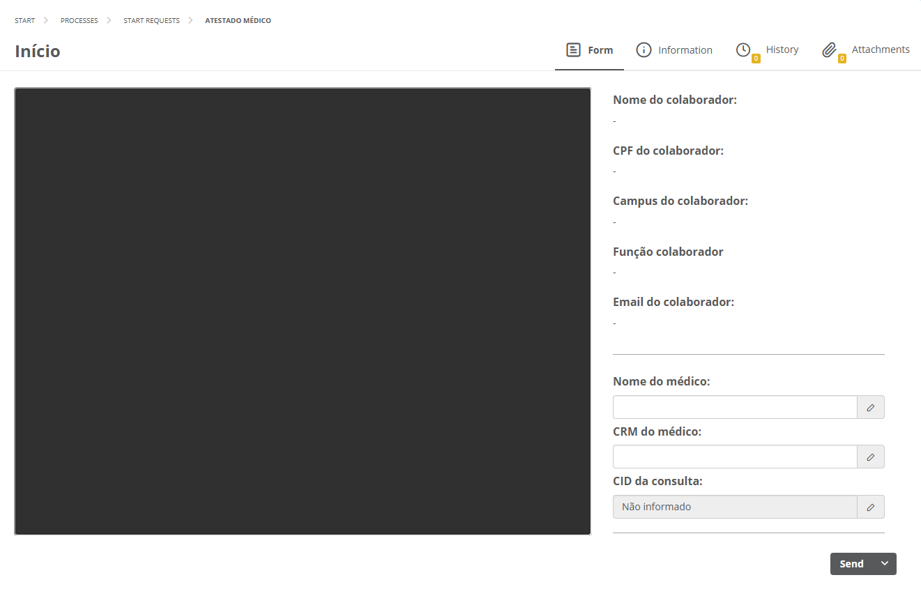

Olá, boa tarde!
Queria mostrar um documento que já está no Fluig ao lado dos meu campos de preencimento em um formulário,
mas até agora a única forma que achei foi usando o componente de visualização de documento descrito nessa página do tdn:
Tem algum jeito?

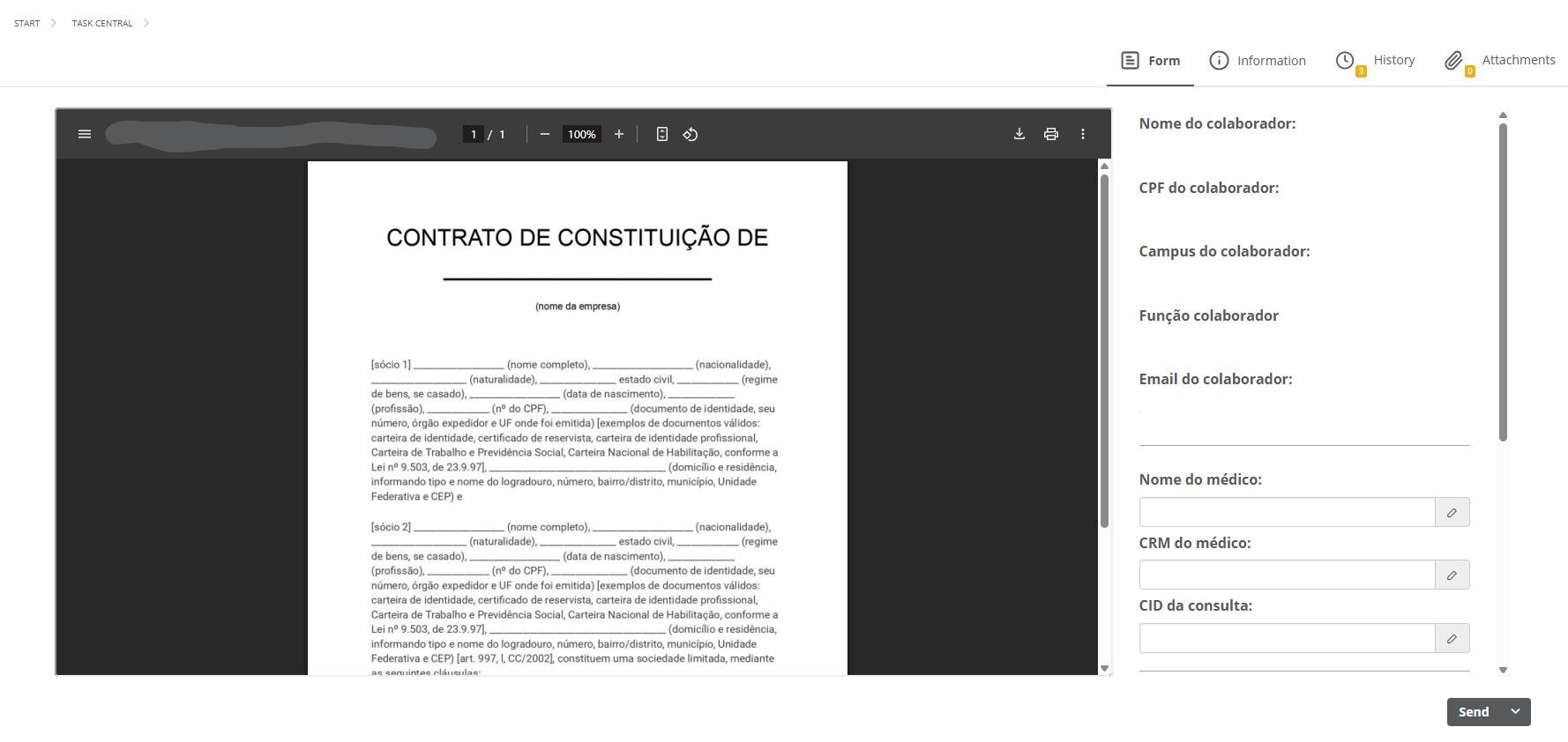

Consegui fazer. Descobri que dá pra acessar os dados do arquivo pela mesma rota do ECMBC:
var response = await fetch(`${server-domain}/ecm/api/rest/ecm/documentView/contentVersion/${document-id}/1000/false`)
var docData = await response.json()
$('#iframe').attr('src', docData.phisicalFile)
Isso retorna um JSON com vários dados do arquivo, incluindo o caminho até o arquivo no servidor, daí é só passar o caminho pra um iframe que ele vai conseguir mostrar o arquivo.
