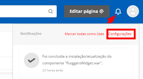

Amigos, se alguém souber de como desabilitar isto, seria muito bom para mim. Obrigado.
Painel de Controle → Usuários → Notificações padrões para novos usuários.
Mas também pode simplesmente remover a pessoa de ser a substituta.
A intenção é justamente alertar os substitutos que tem tarefa pra ele realizar, já que na Central de Tarefas não tem um aviso simplificado, sendo necessário alterar para o usuário que estamos substituindo.

Cada pessoa pode entrar na sua própria configuração de notificação e configurar o que deseja receber.
Porém essa configuração no painel de controle permite desativar totalmente algumas configurações.
As notificações de Processos acredito que nenhuma dê pra desabilitar da Plataforma. Somente dá pra desligar as notificações por e-mail.
