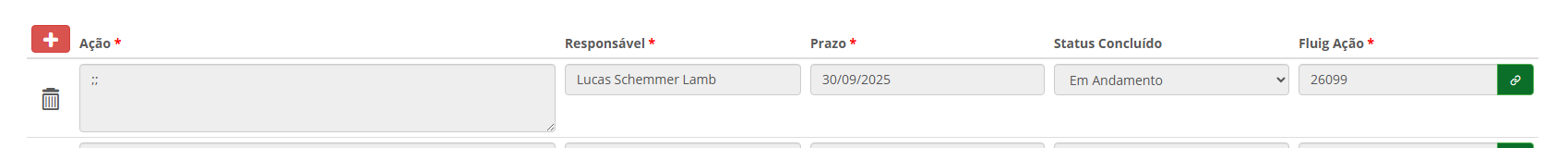

Possuo um fluxo onde, se necessário Ações para resolver o problema é aberto um subprocesso para cada registro em uma tabela paiXfilho indicando em um campo zoom quem será o responsável por essa ação, porém, quando já aberto esse fluxo de ação, o responsável pode transferir para outro usuário concluir a tarefa.
Nessa ação de transferir precisava alterar o campo que apresenta o responsável na tabela do fluxo principal. Qual seria o evento de processo onde consiga pegar o ID do usuário que foi transferido a atividade?

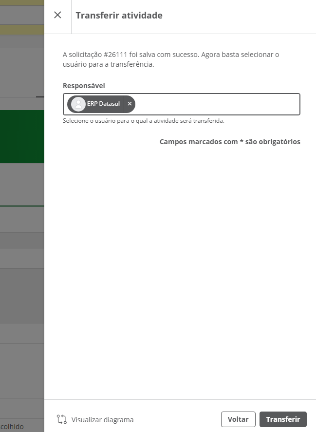

Boa tarde Leonardo, obrigado por compartilhar, mas creio que não seja bem isso.
A parte de Criação e envio para responsável está ok já,
Ele gera o fluig normalmente, o problema está depois de gerado já quando vou tentar transferir.
Seleciono outro usuário e aí precisava pegar o ID desse usuário que estou transferindo para aí sim atualizar via API o campo “Responsável” lá da tabela.
Só que não consegui buscar esse ID por nenhum evento de processo, tentei pelo taskSave mas no LOG me trouxe o meu id e não o do usuário ERP.

precisava encontrar uma forma de pegar o id do usuário que estou transferindo para que consiga no próprio evento de processo atualizar o campo de responsável.
