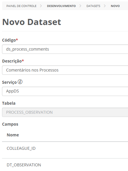

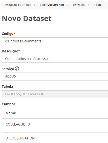

Sugestão: crie um dataset simples usando o serviço AppDS e apontando pra tabela PROCESS_OBSERVATION.
O campo NUM_PROCESS é o instanceID da solicitação e o campo OBSERVATION é o comentário (em HTML).
Bruno, o dataset processTask contém todo o histórico das solicitações, inclusive os comentários, na coluna taskObservation. O problema é que não identifiquei nenhuma outra coluna que diferencie os comentários dos outros registros de histórico. Vou tentar implantar a sua sugestão. Obrigado.
Bruno, funcionou. Obrigado.

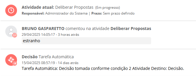

Estranho.
Aqui estou na versão 1.8.1 e no dataset processTask não vieram os comentários. Nele só vi o histórico de movimentação.
Mas que bom que do outro jeito deu certo.

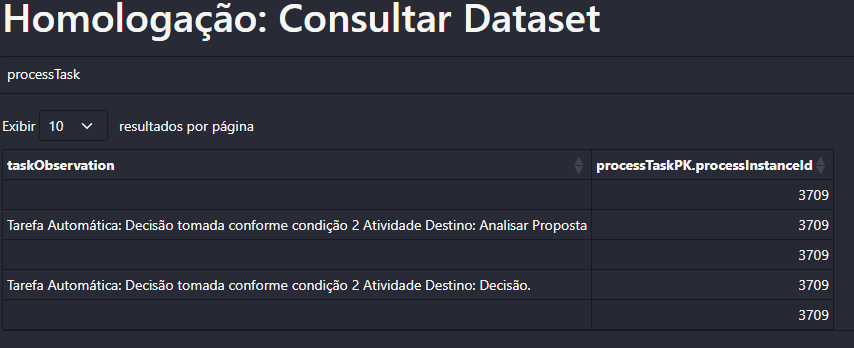

Estão lá. Também uso 0 1.8.1. A única diferença que vi nos comentários do processTask é que eles aparecem com um tag de fechamento e abertura de parágrafo:
comentário
Pode ser alguma coisa referente à atualização do Fluig.
Aqui comecei no 1.6.5 e fui migrando até o 1.8.1. Talvez isso influencie.
Ao pesquisar no processTask:
No Fluig:
