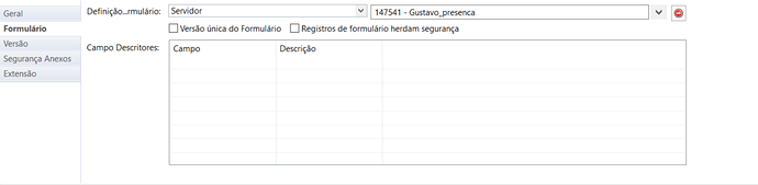

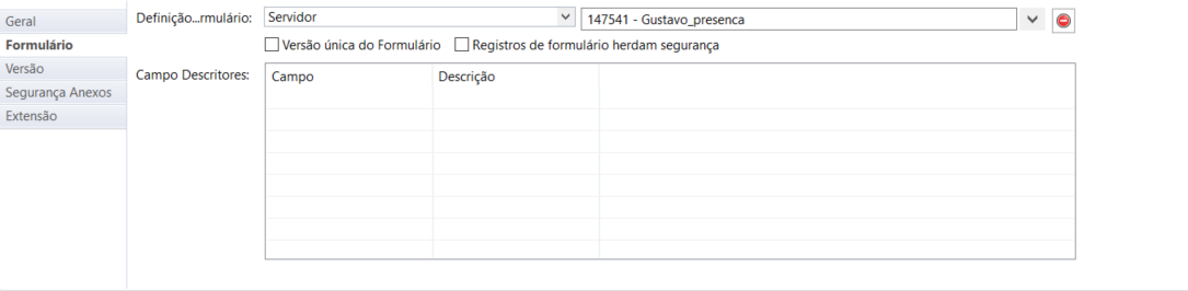

Formulario sumindo do Diagrama
Estou tentando adicionar um formulario a um diagrama, mas após adicionar e salvar, saio do diagrama e o formulario desvincula o tempo todo, apenas quando troco de servidor funciona normalmente, o que pode ser?
Já tentou fechar o eclipse abrir de novo? As vezes fica com cache travado
Tentei sim, reiniciei o computador, tentei criar outro diagrama, mas ainda não consegui resolver
Tenta excluir o servidor dentro do eclipse e adicionar novamente
o eclipse é cheio de bug, o único que eu consegui pra resolver isso foi importando o formulário pra dentro do projeto do processo, e atribuir localmente, porque aí quando você for dar deploy ele já faz dos 2 automaticamente.
Descobri que é por causa da versão que utilizei do fluig, estava usando a 2.0 em um servidor 1.8, não sabia que as versões eram diferentes antes.
