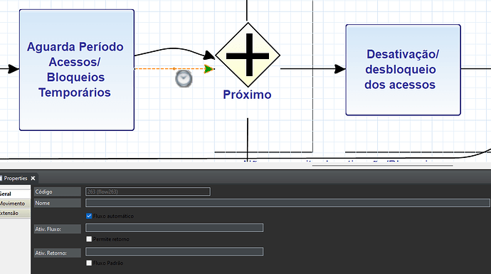

Pessoal, alguém pode me ajudar com uma questão.
Estou com um processo que uma atividade tem um prazo definido por campo de formulário, como eu posso configurar para a atividade movimentar automaticamente caso o prazo vencer?
Segue o passo a passo pra configurar:
https://tdn.totvs.com/pages/releaseview.action?pageId=189308862
Matheus, tentei implementar no meu código aqui porém não tem essa opção de fluxo automático no eclipse. Pesquisei em alguns lugares e estão dizendo que não funciona mais, teria alguma outra maneira?
Pelo Eclipse é só clicar na seta (que é o fluxo) e olhar as propriedades dele.
Olá,
Basta definir o prazo da atividade anterior e marcar na seta a opção fluxo automático, ele tambem obriga uma seta para o fluxo normal:
