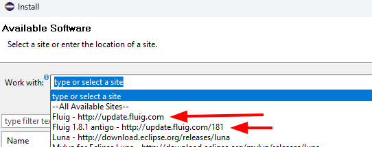

Mas se é só porque precisa enviar a widget pra um Fluig mais antigo você pode, simplesmente, instalar um plugin mais antigo no Eclipse.
Na hora de instalar é só criar uma entrada com a versão do Plugin. Ali onde eu coloquei 181 você pode trocar por 172 pra instalar a versão 1.7.2 do Plugin Fluig no Eclipse.
Depois é só desinstalar o plugin antigo e voltar pro plugin mais recente.

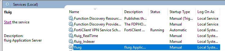

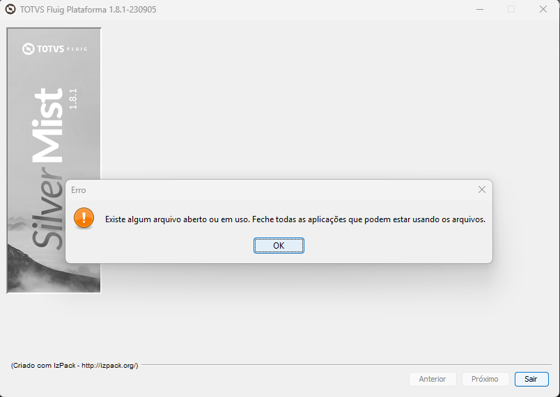

fiz o procedimento e mesmo assim meus widgets não são exportados, então estou tentando atualizar o fluig, os 3 serviços ja estão parados, reiniciei o computador, os serviços continuam desativados, então apaguei as pastas C:\fluig\appserver\domain data, log, servers, tmp, e tentei instalar mas veja
Você está atualizando uma versão de testes no seu computador?
Se for atualizar em Produção é bom ter feito backup, tanto dos arquivos quanto do banco de dados.
Eu já tive esse erro. Tive que desabilitar os serviços do Fluig e reiniciar o computador. Aí funcionou.

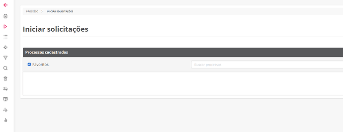

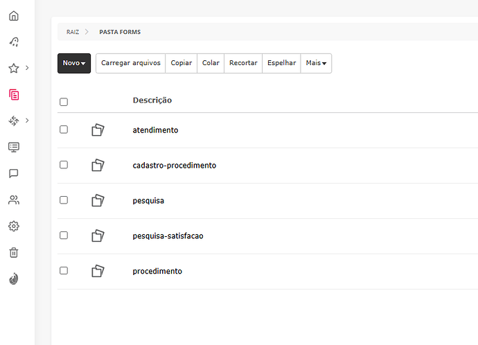

sim, consegui obrigado pela ajuda, sabe me dizer por que nao consigo criar uma tarefa? não aparece nada na lista, mesmo exportando os formularios
Vi que deixou marcada a opção “Favoritos”. Se não favoritou nenhum processo aí aparece em branco mesmo.
Outra coisa, formulário é diferente de processo. Nos processos a gente usa os formulários pra salvar os dados, mas não significa que os formulários vão aparecer como processo.
