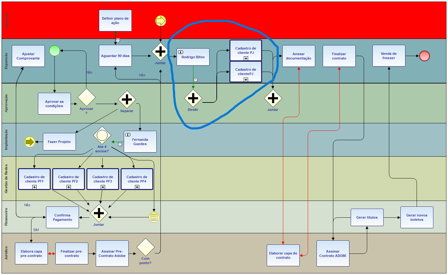

Toda vez que tenho um processo em que ele vai abrir um subprocesso após passar por um gatway o Fluig simplesmente ignora toda a parametrização feita no gatway e define o usuário responsável pelo subprocesso como sendo o ultimo usuário a fazer a movimentação.

Tive que criar uma atividade usuário atribuir a ela o usuário desejado e configura-la com um fluxo normal e um automatizado de um minuto. Para que o Fluig conseguisse fazer direito sua atribuição.

Precisei criar uma atividade anterior só pra jogar ao usuário correto pra ele só clicar no “Enviar” e ir pro SubProcesso como autor/responsável.
