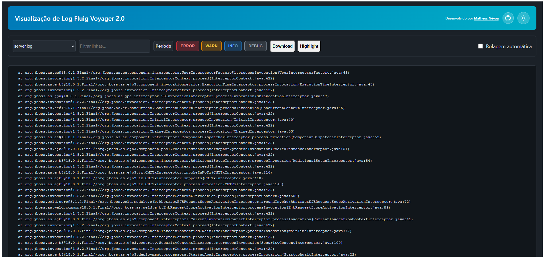

:rocket: Acabei de liberar para a comunidade o Log Fluig 2.0 — um visualizador de logs do servidor TOTVS Fluig direto no navegador, modernizado para o Fluig Voyager 2.0.
Quando algo dá errado no Fluig, a resposta está no server.log — mas chegar até o servidor por SSH nem sempre é prático. A ideia foi simples: colocar o log na tela, com tudo que você precisa pra achar o problema rápido. :magnifying_glass_tilted_right:
O que ele faz:
:red_square: Coloração automática por nível (ERROR / WARN / INFO / DEBUG)
:stopwatch: Filtro por período personalizado, texto e nível
:puzzle_piece: Filtragem inteligente que preserva stack traces inteiros
:crayon: Marcações de texto com cores próprias (persistentes e removíveis)

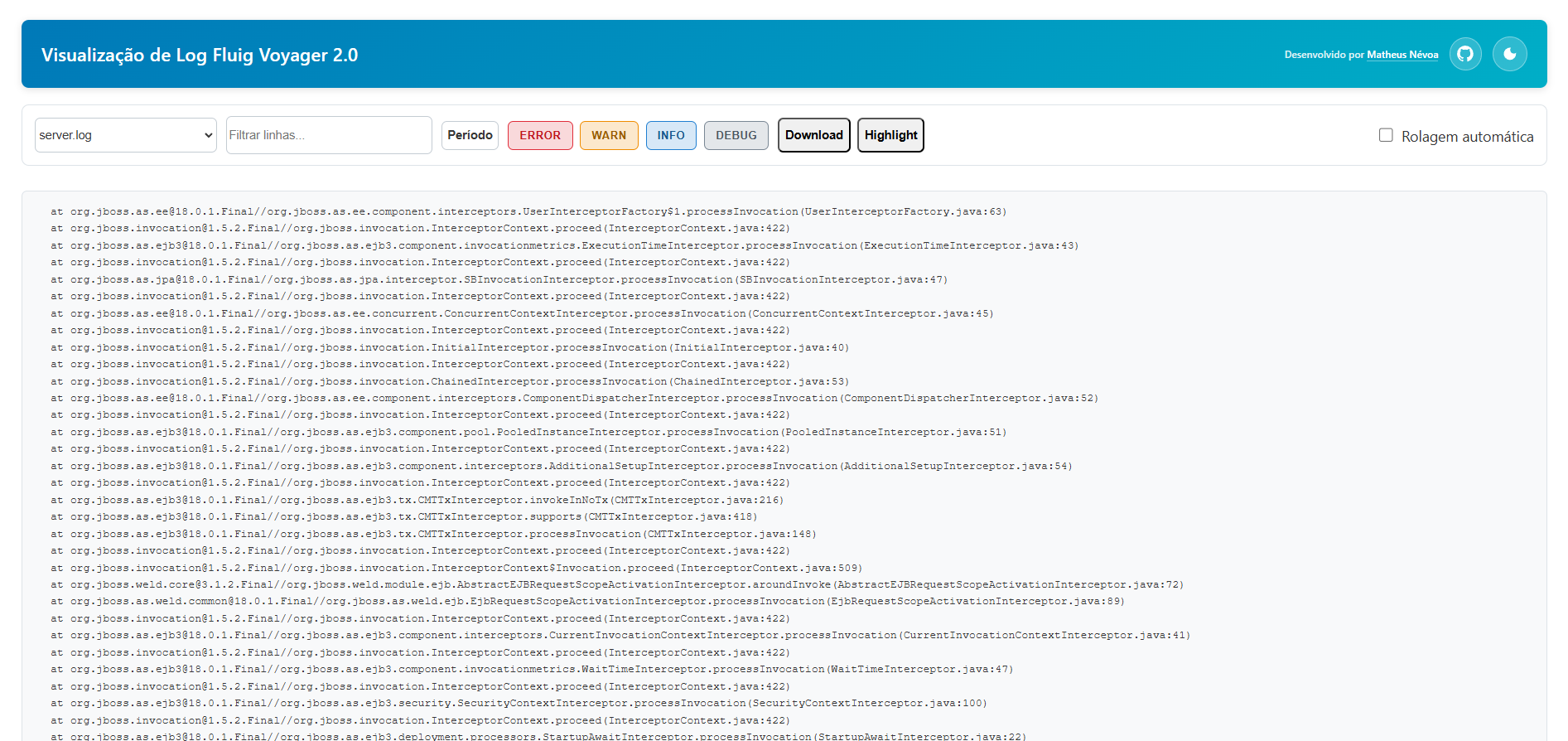

:last_quarter_moon: Modo escuro e claro
:inbox_tray: Download do log e rolagem automática (live tail)
:locked_with_key: Acesso somente para administradores + hardening de segurança (path traversal, renderização segura, sem dependências FLUIGC não oficiais)
:gear: Simples de usar: publique o .war como qualquer componente Fluig e, depois do deploy, acesse autenticado como administrador em:
:link: https://SEU-AMBIENTE/log_fluig
Tudo empacotado como .war, pronto pra subir no seu ambiente. É open source e está disponível no GitHub. :blue_heart:
:backhand_index_pointing_right: GitHub - matheusnevoa/logfluig2.0 · GitHub
Feito com carinho pra comunidade TOTVS Fluig. Feedback, issues e contribuições são super bem-vindos!
#TOTVS fluig #FluigVoyager #LowCode #DevOps #OpenSource javascript java BPM ecm #Logs #DesenvolvimentoDeSoftware #ComunidadeFluig #TOTVSDevelopers
